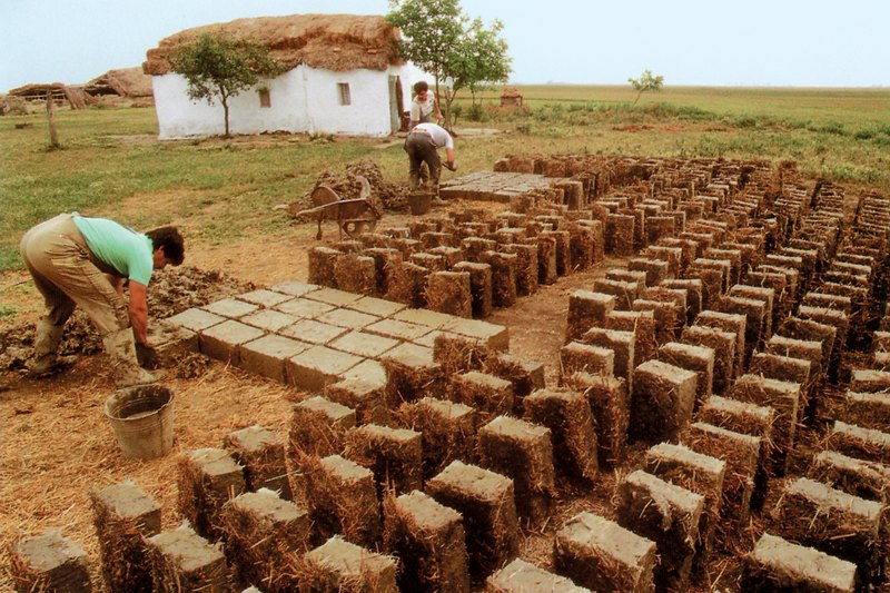

    Pre zmenu nie k oprave, ale k stavbe hlineného domu, ako sa to robilo kedysi. K textu by som poprosil nejakého zručného prekladateľa, čo by sa ho ujal, lebo prekladač si s ním veľmi nevedel rady…
    A vályogvetés egyik mozzanata: száradó vályogok. Agyag homok, pelyva keverékét beáztatják, majd lábbal símára tapossák, és a masszát formába gyömöszölik. A forma fakeretből készült. A formába préselt masszát kiborították, és egy két napig a napon száradni hagyták. Ezalatt az idő alatt annyira megnő a szilárdsága, hogy BAKOKBA lehet rakni a további száraddás céljából. A bakok tetejére vízhatlan borítást tettek, hogy az esetleges esők ne mossák el a vályogtéglákat. A bakokba való rakásnak pontosan kellett történnie. A téglák között néhány cm nyílás kellett maradjon a száradást elősegítő szellőzés érdekében. A bakok magassága kb 1,5m. Túl alacsony bakok sok helyet foglaltak, sok kátránypapírt kellett felhasználni a befedésre. Alul is kell tenni kátránypapírt, a talajnedvesség miatt. Az időjárástól függően ha a vályogok kiszáradnak, szilárdságuk megnő, szállíthatóvá, ill. falazásra alkalmassá válnak válnak. A vályogot általában cigányok ‚gyártották‘ a faluvégi, erre kialakított helyen. Minden családnak megvolt a vályoggödre, ahonnan az agyagot, ill. az összegyűlt esővízet termelték ki. Könnyen kitalálható, hogy a népes gyerekhad csórén naphosszat lubickolt-sárfürdőzött a gödör vizében. A falazásnál a ragasztóanyag is sár volt, nem kellettek a drága, sok-sok szennyeződést tartalmazó ma használatos malterek! A képen a vályogvetés láthatólag az építendő csládi ház közvetlen közelében van, tehát szállítani sem kell az építőanyagot. Bakokba sem kell rakni, innen egyenesen a ‚kőműves‘ kezébe kerül. Ha az időjárás nem szól közbe, 2 napi falazás után jöhetnek az ácsok, akik az előre kifaragott gerendákból, szarufákból összeácsolják a tetőszerkezetet, pár nap alatt felkerül a nád, jöhet a ‚ház földjének‘, pdlásának, falainak sárral való tapasztása, a kemence megrakása, a bútorozás. Régen, mikor kalákában, a faluközösség építette a házakat, hétfőtől szombatig elkészült, a fiú ‚házasodhatott‘, új lakásba hozta feleségét.
    Zdroj: Facebook
    Obrázok: Magyarország Képekben
    Text: Lajos Bencze
  • tatar
    1. decembra 2014 at 15:58
    Jedna z fáz výroby nepálených tehál : schnúce tehly.
    Navlhčí sa zmes ílového piesku a pliev, ktorú nahladko vymiesia nohami a masou naplnia formy. Forma na tehly pozostáva z dreveného rámu. Zlisovanú masu z formy vyklopia a nechajú deň, dva schnúť na slnku. Tehly časom zatiaľ stvrdnú natoľko, že ich možno ukladať do kozlov na ďalšie sušenie. Vrch kozlov pokryli nepremokavou strieškou, aby prípadný dážď nezničil nepálené tehly. Medzi tehlami sa musí nechať niekoľkocentimetrová medzera, aby sa zabezpečilo vetranie potrebné k vysušeniu tehál.
    Kozle sú vysoké 1,5 metra. Nízke kozle zaberajú veľa miesta a zvýši sa aj množstvo terového papiera na prekrytie. Terový papier je potrebný aj pod kozle proti zemnej vlhkosti. Schnutie tehly závisí od počasia tak, aby stvrdli natoľko, že ich možno použiť na transport, prípadne murovanie.
    Nepálené tehly obyčajne vyrábali cigáni, za dedinou, na mieste na to určenom.
    Každá rodina mala svoju vlastnú jamu na íl, z ktorej ťažili íl alebo zadržanú  dažďovú vodu. Je ľahké uhádnuť, že deti trávili dni pľačkajúc sa vo vode a blate.
    Pri murovaní ako spojivo sa tiež využívalo blato, nebolo treba drahé malty s množstvom kadejakých prímesí.
    Na obrázku vidno výrobu nepálených tehál v bezprostrednej blízkosti staveniska rodinného domu, takže odpadá aj doprava stavebného materiálu. Netreba ju ani ukladať do kozlov, odtiaľto môže hneď „putovať“ do rúk murára. Po dvoch dňoch murovania môžu prísť tesári, ktorí z dopredu tesaných hranolov postavia krov, po pár dňoch sa pokryje trstinou, môžu prísť podlahy, hlinené omietky, postavenie pece, nábytok. Dávno, keď stavali domy obyvatelia dediny spolu (kaláka), tak sa dom postavil od pondelka do soboty, mládenec sa mohol oženiť a do nového domu si doniesť nevestu.
    Vályog – asi by som mal preložiť ako válok, na obrázku sú síce války, ale tu ide podľa opisu technológie o
                  vályogtégla, nepálenú tehlu rozdiel si prečítajte v článku tutok od Paľa
    http://www.obnova.sk/clanok/hlinene-stavby
    kozlík, kozel, kozle – tvar, do ktorého sa v tomto prípade ukladá tehla na sušenie
    Terový papier – A330H Terový papier – lepenka
    Kaláka – jedna  z najznámejších podôb sociálnej práce, v ktorej členovia komunity alebo konkrétnych skupín (na
           základe lokálnom, príbuzenskom, majetkovom), jeho členovia, (rodinní príslušníci), alebo obecné inštitúcie,
           vykonávajú prácu ako láskavosť, alebo na základe obojstrannej vzájomnej pomoci.
           Ale aj bývalý hudobný festival na zrúcanine hradu Diósgyőr, (Miskolc) :-))))
    http://mek.oszk.hu/02100/02115/html/2-1770.html
    Originál je písaný netradične v tretej osobe a voľne preložený do jazyka slovenského.
    Inak takúto výrobu tehál dokonca cigánmi som zažil osobne v dedinke Kisszentmárton kúsok od hradu Siklós.
