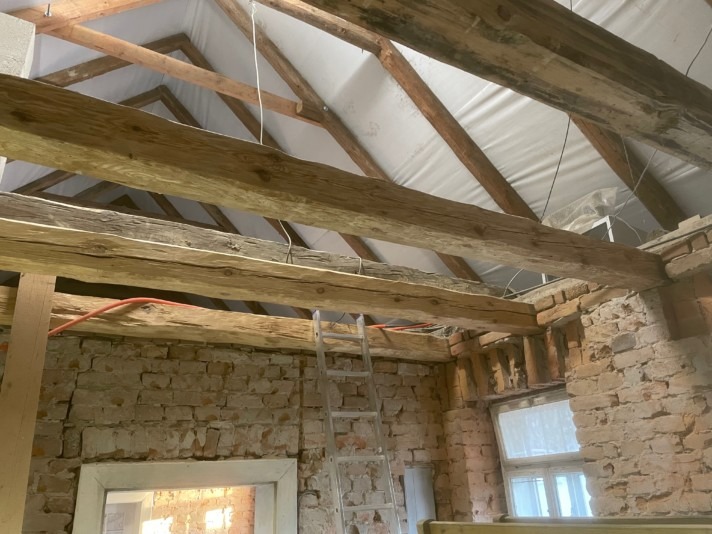

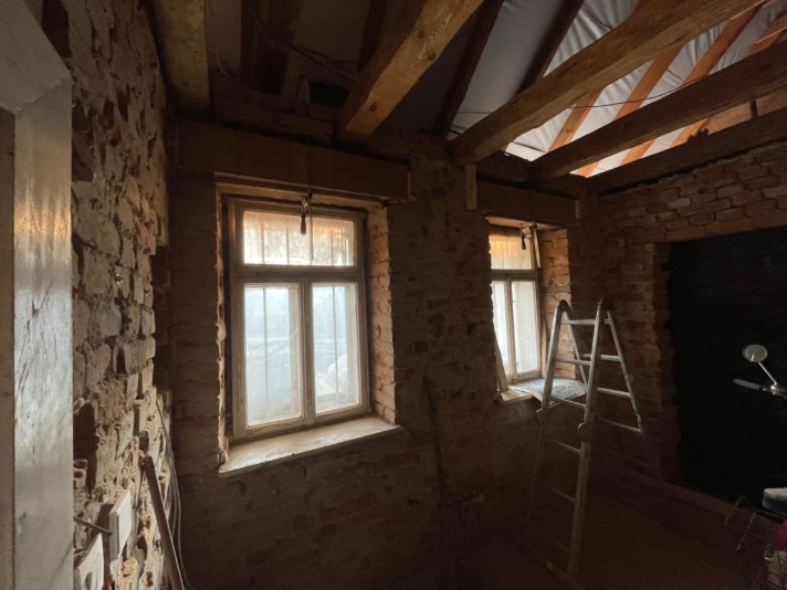

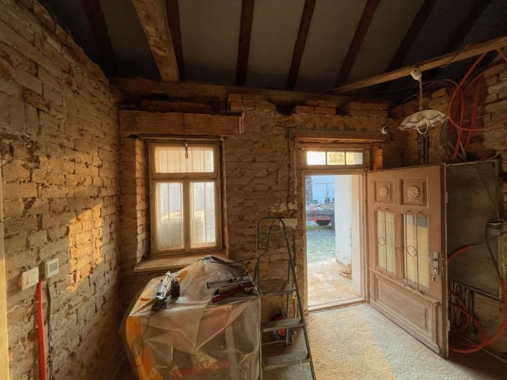

    Pekný deň a ďakujem za obrázky.

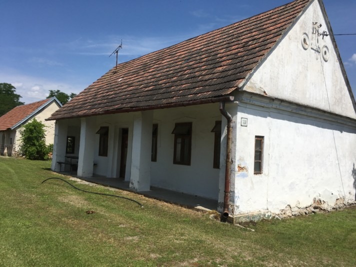

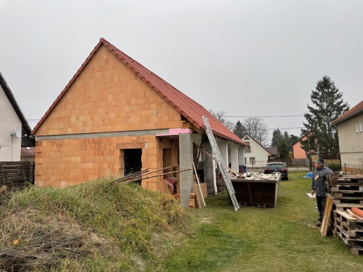

    Pre predstavu posielam fotku chalupy zvonku

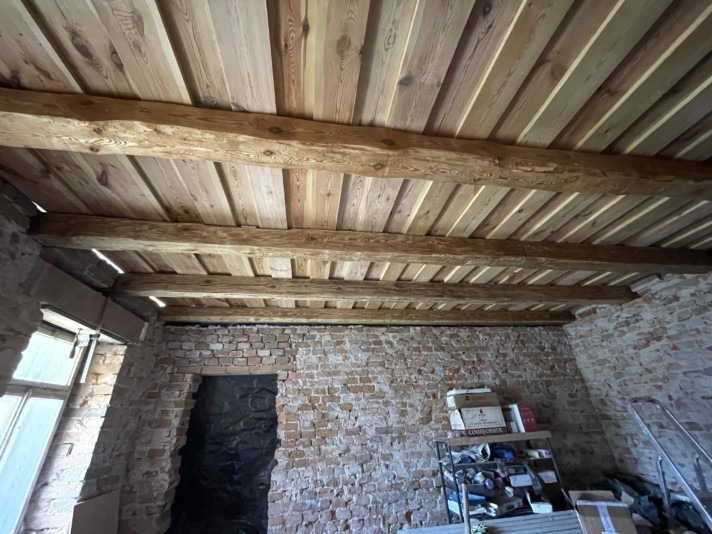

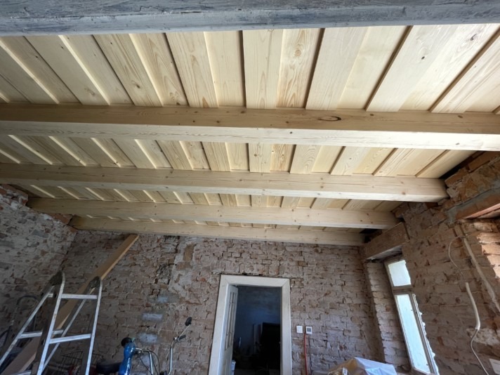

    Momentálne sme robili stropy.
    Jeden je zo starých dosiek zo záklopu a pôvodné trámy a druhuhý je komplet z nového materiálu

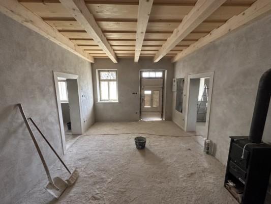

    1. januára 2023 at 22:39
    Tak som dal nakoniec spraviť jednej partii vápnové omietky Baumit KlimaUni. Idem to natierať vápnom, v Merkury Markete majú 14kg kýbel za 10€.
    2. januára 2023 at 10:07
    Pekne, vyzera to tak ze Baumit uz tiez navrhol realnu vapennu radu. Torchu ma tam vyrusuje velkost zrna. A KBU som tiez nenasiel. Zaujimalo by ma cim to strihli aby zlepsili spracovatelnost.
