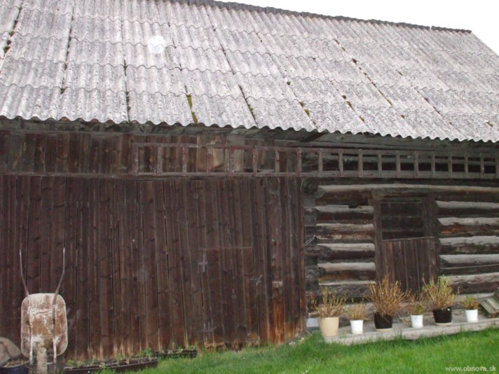

    píšem Vám na základe nášho dnešného telefonátu, v ktorom som Vás prosila o radu, ako zrealizovať náter drevenice.
    Pozrela som sa aj na diskusné príspevky na Vašej stránke, ale nenašla som tam odpovede na moje otázky, v každom prípade Vám budem veľmi vďačná za akúkoľvek radu.

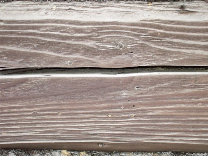

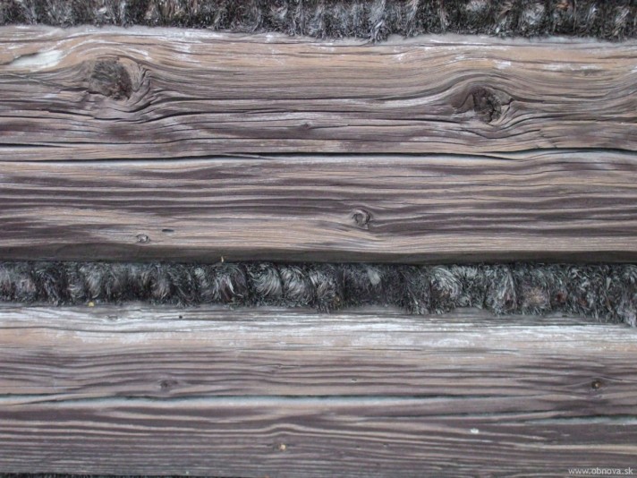

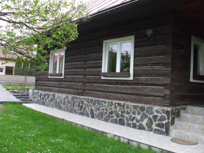

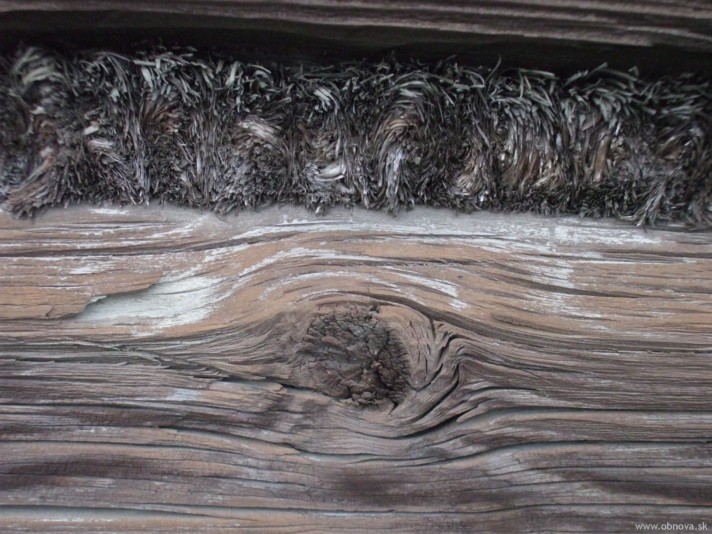

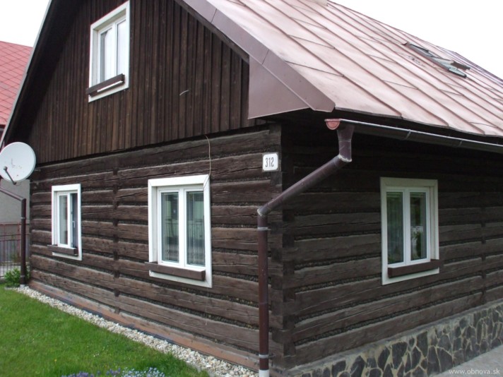

    V prílohe posielam fotky – náhľad na dom (postavený v 1956) a zadné stavy (robené zo starého dreva – cca 150 rokov). Drevenica bola v r. 2003 natretá luxolom (to je najlepšie vidieť na JZ strane) a ešte predtým nejakým prípravkom proti drevokaznému hmyzu.
    Dom stojí pri hlavnej ceste 1. triedy (4 m), dlhé roky v dôsledku zlých ciest voda z cesty fŕkala až na dom.
    Moja predstava je zakonzervovať drevo čo najlepšie na čo najdlhší čas tak, aby odolávalo poveternostným vplyvom. Určite bude potrebné znovu zopakovať náter proti drevokaznému hmyzu, lebo tu máme niečo ako osy.. Neviem ale, či to bude stačiť len raz a aký prípravok by bol najvhodnejší. Čo sa týka náteru, tak z toho, čo som čítala, by sa asi najlepšie hodila tenkovrstvá lazúra alebo nejaký olej alebo niečo na báze včelieho vosku? A ešte by ma zaujímalo, či ten 1. hĺbkový náter má zmysel, keďže to už raz bolo natreté tým luxolom.
    Hľadala som firmu, ktorá by mi to spravila (sme doma len dve ženy), ale bojím sa im to zveriť, pretože ich návrh postupu bol: obrúsiť šmirgľom (kvôli očisteniu – možno aj od prachu), prvý náter zrejme lazúrou do hĺbky a potom chcú zmiešať farbu s lakom… Ja si neviem predstaviť ani to šmirgľovanie tesaných brvien…a už vôbec nie ten lak.
    Prosím Vás, poraďte mi, ako postupovať a aké konkrétne nátery použiť.
