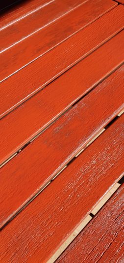

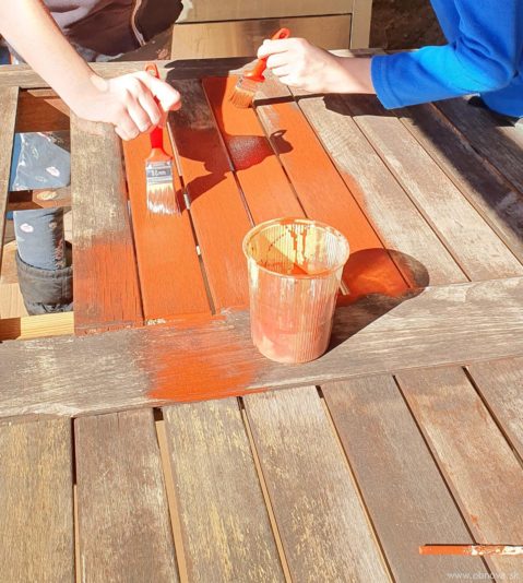

    Cez vikend sme s detmi natierali teak-ovy stol. Napustaci pigmentovany olej sme prebrusili a ako prvu vrstvu sme aplikovali napustaciu zmes.
    20% lanovej farby odtien Falunska cervena.
    70% lanoveho suroveho oleja
    10% terpentinu
    Buduci vikend pokracujeme neriedenou farbou.
