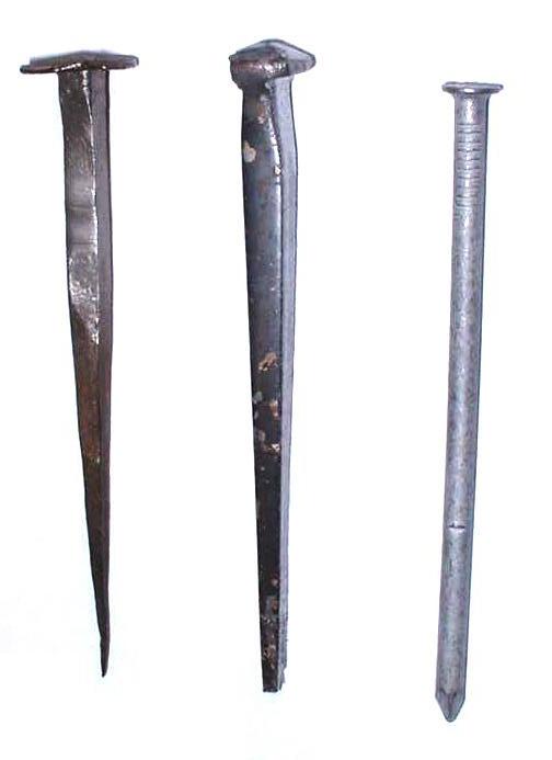

    O počiatkoch klincov sa toho veľa nevie, pretože sú príliš malé aby prečkali pôsobenie korózie. Zahraniční autori spomínajú najčastejšie rímske klince z rokov 83 – 87 nášho letopočtu. Klince sa vyrábali najprv ručne, potom, po nástupe strojovej výroby okolo roku 1600 strihaním a tie dnešné sa vyrábajú od roku 1890. Najmizernejšie sú tie dnešné a reštaurátor by ich vôbec nemal používať.
    Zľava doprava
    1 – 2 storočie nášho letopočtu – ručne kovaný
    cca 1790-1830 – strihaný
    od 1890 – váľaný / drôtený

    Docent , ak mam obraz  v ktorom su  su tie prve z lava klinceky , to znamena ze  je obraz z 18 storocia , ci je mozne ze aj davno po 18 storoci stale pouzivali tento typ klinceka ,
    Dakujem
