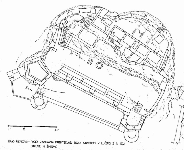

    Pôvodný hrad tvorila v 12. storočí štvorboká veža, obvodový múr s palácom na juhozápadnej strane a pravdepodobne val s palisádami. Počas prestavby v roku 1551 bol hrad rozšírený o stredný hrad s dvojicou mohutných pentagonálnych bášt (západná nesie dodnes meno Bebekova). V mohutnom 6m hrubom múre medzi nimi boli zriadené 3 delostrecké pozície a 6 výklenkov pre hákovnice. Pristavaný bol aj parkanový múr s dvojicou okrúhlych nárožných bášt, ktorý vymedzil prístupový koridor do stredného hradu. Dolný hrad zabezpečovali tri polygonálne bašty a dve vežové brány s padacím mostom a 10 metrov hlbokou priekopou. Súčasťou prestavby bolo aj vybudovanie mohutných mestských hradieb s bránami a rondelmi.
    Z mestského opevnenia sa zachovala jediná bašta. Dolný hrad bol pohltený mestom, zachovala sa len časť nádvoria. Hrad vyhorel v roku 1682 počas obliehania a odvtedy je v ruinách.

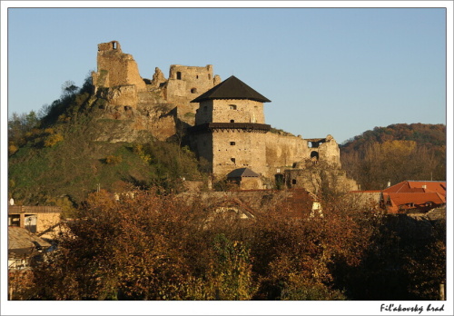

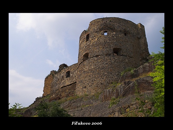

    MOja fotografia z konca septembra 2006. Je na nej vidiet horný hrad.

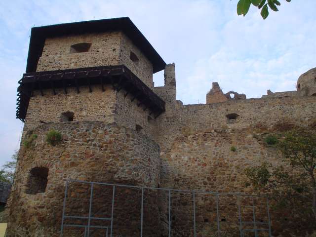

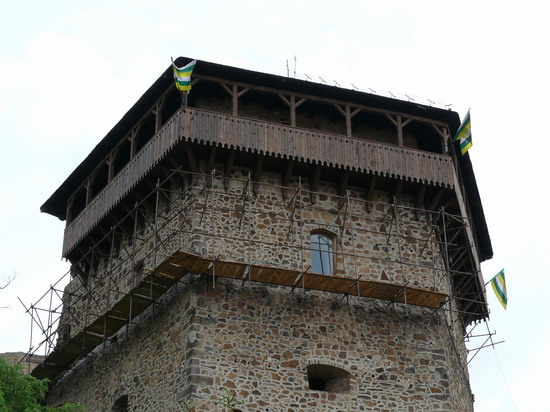

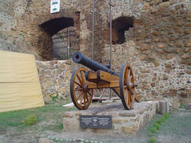

    Harp, ako na potvoru dnes som bol vo Filakove na stretnuti s jednou velmi milou blondynkou (no to sem nepatri, viem Smile ) a samozrejme som si neodpustil navstivit miestny hrad. Znova som sa pytal na stav rekonstrukcie a ich odpoved bola, ze „vsak uvidite sami“. No na rozdiel od majovej navstevy teraz som fakt videl aj nejake zmeny.. Tie sa tykaly hlavne okolia vstupnej brany, noveho dela pred hlavnou branou a aj hradnej veze, ktora tentoktat nebola spristupnena.. V maji sa z nej mi podarili celkom slusne snimky. Takze suma sumarum, veci sa pohli a budem rad sledovat dalsie zmeny v rekonstrukcii tejto zrucaniny.. (a aj tej mojej novej kamaratky, hehe) Na margo dnesneho piatka 13steho.. ako na potvoru si tety pri brane nevsimli ze som so svojou kamaratkou este ostali na hrade a esne pred 18:00 (co su zaverecne hodiny) nas tam zamkli.. len tak-tak ze sme sa ich dokricali, aby nam otvorili.. :)

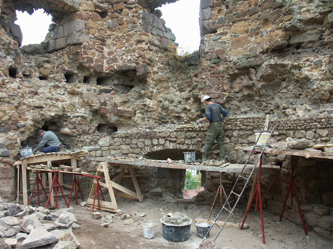

    tato fotka zachytava konzervacne prace na filakove vykonavane nasimi mladencami z lietavskeho hradu. fotene 1.10.2006
    //// doplnil harp: Sutaz na zachranne prace vyhrala firma Obnova.sk (moja firma z rovnomennym nazvom portalu). Chalani z Lietavy pracuju na zachrane pod touto hlavickou a robia to vyborne :) (nemohol som si to odpustit je to tak) Fotografie som nezaradoval z dobrych dovodou. Ale ked uz tu tato tvoja je nebudem ju mazat.

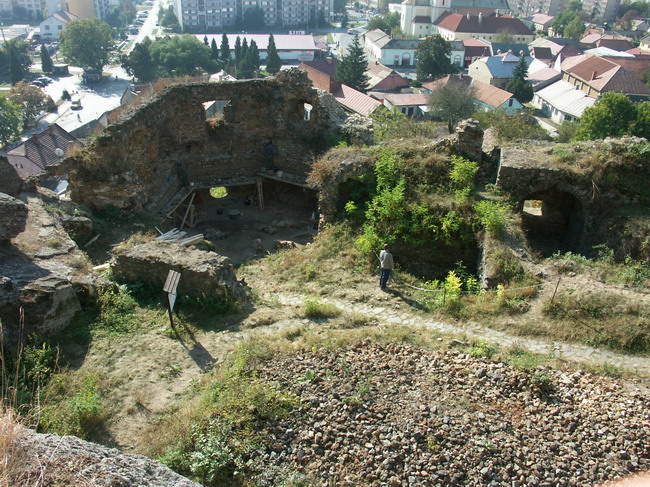

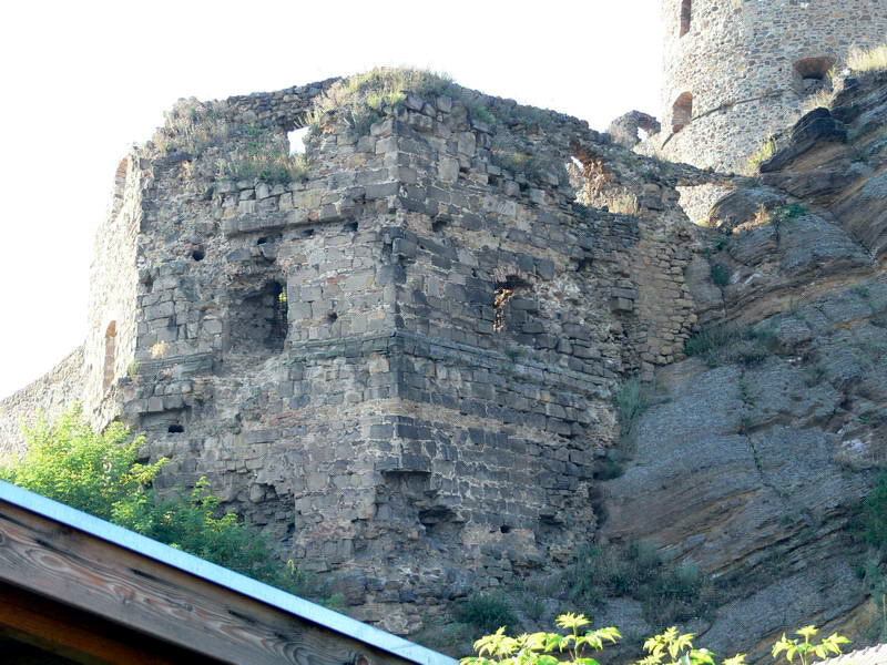

    V tomto roku prebiehaju prace na konzervacii Perenyiho baste na Hrade Filakovo. Prace realizuje firma Obnova.sk z Martina a Banskej Stiavnice. Po ukonceni prac v tomto a na zac. buduceho roku by mala byt tato basta zastabilizovana. Momentalne je jej statika ohrozena kavernami na fasade. Konzervacia vyzaduje pozorne sledovanie a dokumentovanie zlozitej konstrukcie basty. V ramci jadra a lica su odhalene rozne otlacky podlah a tramov a kam. prvkov. Konzervacia prebieha tradicnou technologiou na harucu maltu s pribuznym pojivom a plnivom.
    Pamiatkovy vyskum: Mgr. Michal Simkovic
    Projekcia a architektura: Ing. arch. Peter Niznasky (A4+1)
    Pamiatkarsky dohlad: Ing. Arch. Botos (PU SR Lucenec)
    Realizacia zachrannych prac: Mgr. Michal Hrčka (Obnova.sk)
    Celkovy pohlad na vnutorne livce basty.
    Prebieha rekonstrukcia zaklenkov na ktore bude mozne polozit stabilizacne murivo.
    Cast kamennych blokov sa opracovava kamenarskym sposobom spicovanim a stokovanim, aby bolo mozne prisposobovat velkost blokov kamena.
    Vo vonkajsom lici bude potrebne zastabilizovat kaverny, ktore ohrozuju statiku basty.

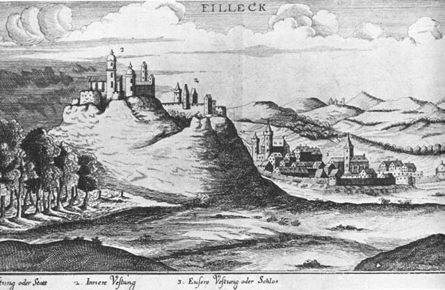

    Fiľakovo v 17. storočí

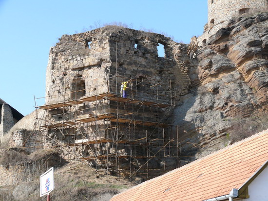

    Prace na hrade Filakovo sa budu utesene rozrastat. Ak by mal niekto s vasho okolia zaujem zaujimavo si privyrobit pri murovani hist. muriva a jeho konzervacii bude vitany. Jedino podmienkou je skusenost s pracami na hradoch ci historickom murive.
    Ubytovanie je zabezpecene a plati ho firma. Popri praci je mozne sa aj co to priucit. Ak vas ponuka zaujala nevahajte da sa prist aj na vikend ci par dni, alebo tyzdnov. Do buducnosti organizujem aj vikendovky. Budem sa ich snazit nacasovat tak aby sa nekryli s akciami inde.
    Kontakt: Michal Hrčka / 0907-344-743
    Lesenie na Perenyiho baste v rozpracovanosti. V tomto roku sa okrem ineho budu sanovat velke kaverny vo fasade basty. Doplnat sa budu okrem ineho aj blokmi pieskovca.
