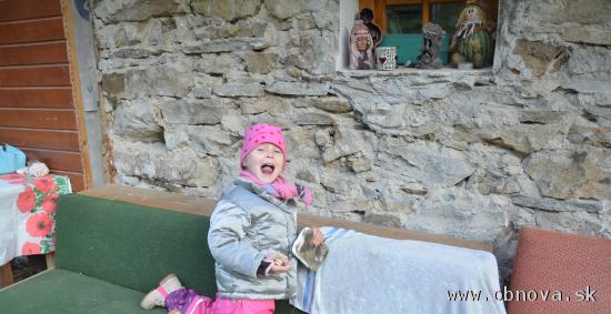

    chcel by som poprosit o radu, resp. tip na kvalitne a paropriepustne lepidlo na kamenne mury. Mame starsi zrekonstruovany dom s povodnymi kamennymi murmi hrubky 60cm, zvnutra hlinene omietky. Zvonku by sme to kvoli estetike chceli nanovo oblozit prirodnym stiepanym pieskovcom a andezitom. No povodny mur zvonku nevyzera dobre (na fotke), lebo su poodpadavane vrstvy vapenno-cementovych omietok, viditelne betonove preklady atd…- preto ho chceme oblozit nanovo ale obavam sa ze aj ked to napenetrujem tak iba vapennocementovou zmesou mi novy obklad na povodnom drzat nebude – preto ma napadlo paropriepustne lepidlo, len neviem ci je to vhodne.

    Podľa môjho skromného názoru, ak aj existuje nejaké také lepidlo, je to nezmysel kamenný dom obkladať kameňom…no Buď dom omietnite vápenou omietkou, alebo ak máte čas, trpezlivosť a chuť, tak kameň po kameni vyčistiť, vykartáčovať a murivo dôkladne preškárovať. Ale minimálne sokel do 60-70cm výšky by som tak či tak omietol hrubovkou a zvyšok keď bude preškárovaný, bude to vypadať aj dobre, aj esteticky. Ale obliepať kameňom…to ako keby som si kúpil drevenicu a chcel jej dať drevený obklad, aby vypadala viac “dreveno” surprise

    hej ja viem ze to moze vyzerat divne obkladat kamenny dom kamenom :)   ale radil som sa uz skor so znamym  ktory pracuje s kamenom a po zhodnoteni stavu je casovo ovela menej narocne na to nahodit novy kamen ako cistit a presparovavat povodny…Navyse ako som pisal, su porobene viditelne betonove preklady a ak by som lepil len na nich tak to by este len vtedy vyzeralo divne lebo to bude bit do oci inym kamenom…
    cize preto..a omietat to nechcem lebo urcite chceme prizanany kamen…NEviete teda niekto s tym lepidlom?

    Ten barák potrebuje dýchať, navyše keď má v interiéry hlinené omietky. A ako Vĺčik píše, všetky dostupné lepidlá sú na cementovej báze – čiže paronepriepustné. Napadlo mi jedine z vyhaseného vápna a tvarohu vyrobiť si kazeín ako lepidlo. Obkladačku udrží, ale či aj kameň, neviem, neviem….A ten povrch bude treba aj tak zrovnať, ani cementové lepidlo sa nedá použiť v centimetrových hrúbkach, ale v milimetrových. A keby ste na betónové preklady spravili nadokenné rímsy a tak ich zamaskovali? A môžte potom priznať súčasný stav, ako som písal predtým. Alebo keď vám už ten známy čo s kameňom pracuje poradil “A”, tak nech poradí aj to “B”.
