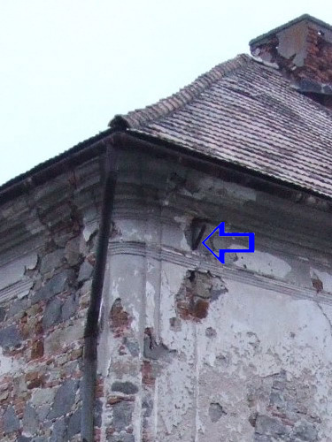

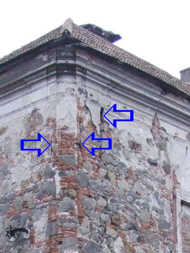

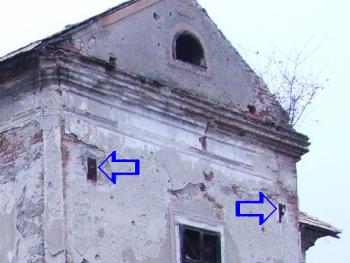

    Že sa múry bez spevnenia stropmi alebo vencom „rozídu“, sa asi netreba báť; v 18. storočí, keď ten kaštieľ stavali, sa už bežne do múrov vkladali železné ťahadlá / klieštiny. A veru tam aj sú:
    – pôvodné, vidno ich kotvy /závlačky:
    – niektoré trochu preťažené:
    – novšie, vidno ich kotevné dosky:
