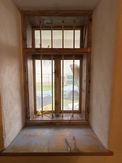

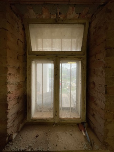

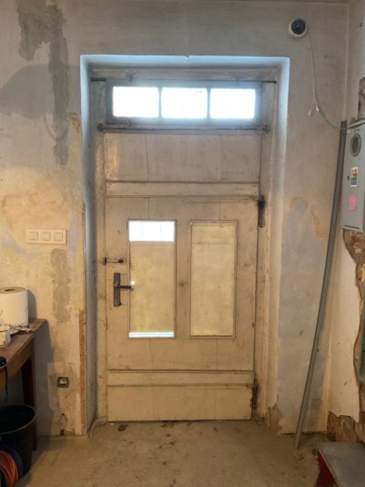

    Zdravím vás. Máme 90-ročnú chalupu, ktorú si sami rekonštruujeme. Už tu mám tému s vápnovými omietkami, ktoré sú povedzme úspešne za nami. Teraz prišli na rad okná. Takže idem ich vybrúsiť, znova zaskliť, poprípade trošku utesniť. Majú síce 90 rokov, ale neprší na ne, takže sú v dobrej kondícii. Toto isté čaká aj pôvodné dvere. Takže 5 pôvodných špaletových okien a jedny dvere. Chcel by som niečo prírodné, páčia sa mi ľanové farby. Otázka: Mohol by som poprosiť o radu, aké farby použiť a k tomu by sa hodil aj pracovný postup. Vopred ďakujem!

  • miso

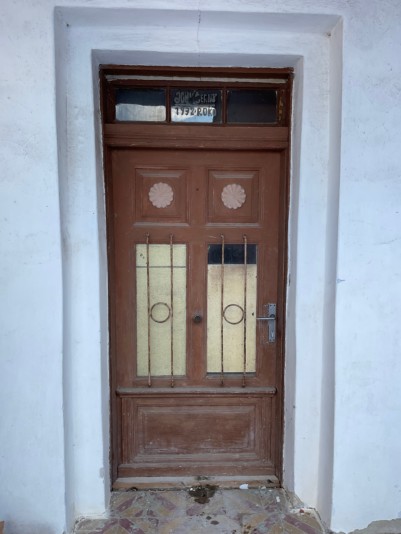

    18. marca 2023 at 19:47

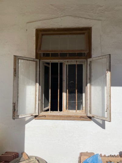

    Pôvodné okná a dvere

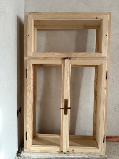

  • miso
    18. marca 2023 at 19:54

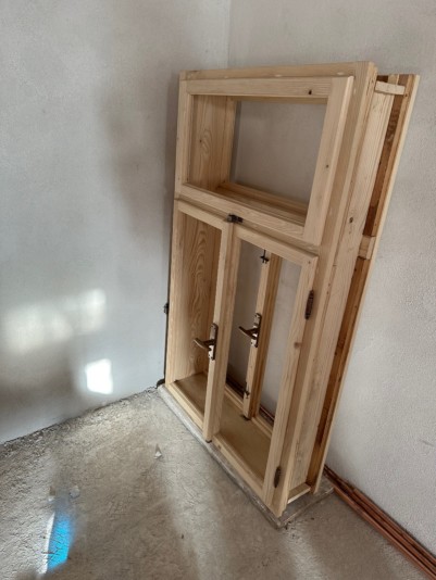

    Na prístavbu pôjde jedno nové okno, ktoré je momentálne v surovom stave.

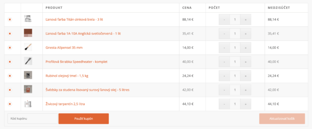

    Takáto „štartovacia sada“ by mi teda mohla postačovať? Alebo odporúčaš ešte niečo prihodiť do košíka, čo budem potrebovať? Poprípade máme nejaký zľavový kupón? Ďakujem za odpoveď!

    6. apríla 2023 at 8:59
    myslím že by to malo postačovať
    pozri ešte štetce na okná gnesta – sú profilované, lepšie sa s nimi pracuje https://www.lanovefarby.sk/produkt/gnesta-stetec-na-okna-50-mm/
    dostupné sú aj 35ky
    poprípade zváž použitie sikativa

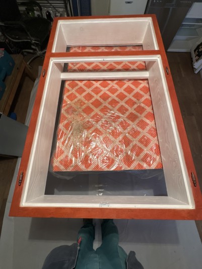

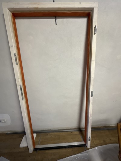

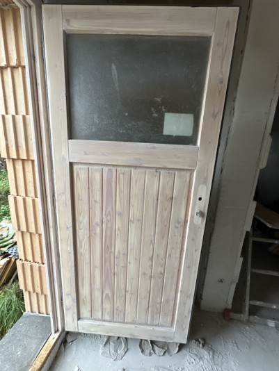

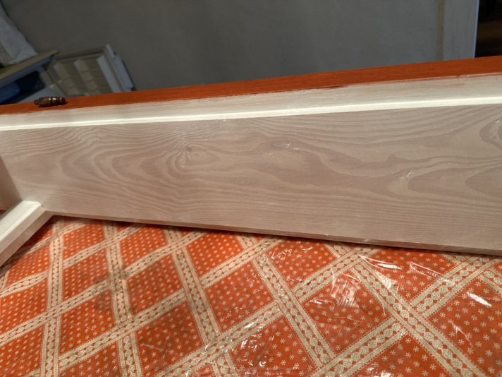

    Tak prisier rad na lanove farby. Natierali sa nove dvere a okno. Ako podklad bolo vsetko naolejovane 2x. Zamiesal som lanovu farbu s olejom a terpentinom v pomere 35/50/15. Farba nekryje skoro vobec. Namiesal som teda v pomere 50/35/15. Kryje to lepsie, ale manzelka chce dvere bez priznanych letokruhov. Aky pomer mozem dat pri 90 rocnych oknach a dverach a aky pri novych? Popripade mozeme natierat aj cisto farbou bez riedenia? Prikladam par fotiek natretych novych dveri a okna a pripravene naolejovane stare okno.

    27. októbra 2023 at 13:34
    Dobry den,
    vami uvedeny pomer je ako alternativa k napustaciemu oleju. Bud pouzijete surovy olej,a lebo tuto zmas. Nasledne natierate 2x neriedenou farbou.
  • miso
    2. novembra 2023 at 12:05
    Aha, tak to som teda nevedel. Lebo všade sa spomína iba nejaký pomer s olejom a terpentínom. Takže terpentín som nemusel vôbec kupovať, natrieť 2x olejom a nato rovno neriedenú farbu. Ďakujem za radu, vyskúšame. Ešte toho ideme natierať dosť…
