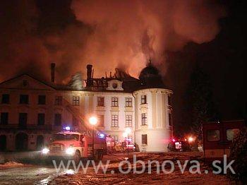

Obnova.sk Foto02. 02. 2003, 09:11 – Celou noc hasiči hlídali doutnající zámek Zahrádky na Českolipsku. Oheň se jim podařilo zdolat až po třech dnech. Jedna jednotka na místě dokončuje likvidaci požáru. Během dne začne vyšetřování, proč začalo v podkroví hořet. Objekt ze 16. století je zcela zničen. Škody zřejmě přesáhnou 100 milionů korun.
“Hasiči přes noc na místě hlídali pro případ, že by se oheň opět rozhořel. Nyní končí zásah a likvidace požáru bude nahlášena během dopoledne,” řekl iDNES operační důstojník českolipských hasičů.
U hořícího zámku, který patří Univerzitě Karlově, zůstala přes noc jedna jednotka hasičů. “Na místo přijel velitel zásahu, který objekt předá majiteli,” dodal hasič.
Přesnou příčinu požáru hasiči neznají. Do vyhořelé budovy přijede vyšetřovací komise, která určí výši škody a proč oheň vznikl.
Hasičům se zatím podařilo zjistit, že oheň vypukl v podkroví, nad schodištěm do věže s hodinami a odtud zanedlouho zachvátil celou střechu. Střecha se postupně propadla do třetího a nyní až do druhého patra.
“Oheň vznikl kolem dvacáté hodiny někde v podkroví. Ráno se propadl krov a stropy,” uvedl v pátek mluvčí hasičů Ludvík Halmich. “Hoří v mezistropních prostorách, hasí se to velmi špatně, protože se k tomu nemůžeme dostat – hrozí, že se nám stropy zřítí na hlavu,” dodal.
Jeden z hasičů byl zraněn padajícím trámem. Vyvázl však jen se čtyřmi stehy na hlavě, uvedla ČTK.

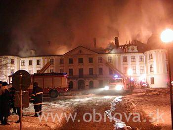

Celý pátek a sobotu pracovalo na místě šest jednotek s výsuvnými plošinami a žebříky. Likvidaci požáru ztěžuje rozlehlost budovy, kde navíc nebyla prakticky žádná protipožární opatření.
Podle hasičů zcela chyběly protipožární zdi, které mohly šíření požáru alespoň zpomalit.
Podle hasičů byla lokalizace požáru velmi náročná. Před zámkem se vystřídali profesionální i dobrovolní hasiči.
“Problém byl v tom, že oheň pod sebou držela plechová střecha, takže začaly prohořívat stropy. Střechu se podařilo sundat až k ránu, proto byl zásah tak dlouhý,” podotkl mluvčí hasičů Ludvík Halmich.
Škody zatím nedokázali přesně vyčíslit, podle mluvčího Ludvíka Halmicha se pohybují kolem sta milionů. “Budova byla po rekonstrukci, proto budou vyšší,” dodal Halmich.

K čemu je profesionalita když nejsou prostředky? Shořelo to co dělalo Zahrádky Zahrádkami, to je bohužel fakt na, kterém v současné chvíli už nikdo nic nezmění. Při sledování zpráv slyším o profesionalitě o počtu hasičských sborů o tom jak je oheň vidět široko daleko- kecy, kecy, kecy. Ve 21 hod. byla kolem zámku taková mlha, že oheň byl i přes svou rozsáhlost vidět až z těsné blízkosti . Po dobu od 21,30 do 23,30 hod. tři viditelné strany zámku , kdy každá je dlouhá asi 50 m, hasila 1 !!! vysokozdvižná plošina s dvoučlenou posádkou ,kterou zásobovaly 3 cisterny o zadní stěně nic nevím. Další plošiny dorazily po 22 hodině. Kritizovat je snadné to si velice uvědomuji , ale pokud na 50m střechy stříká jedna jediná stříkačka je to směšné.
