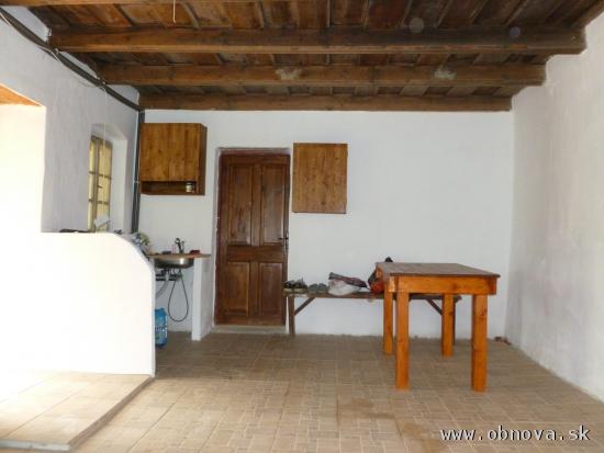

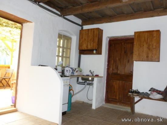

Tu je najake foto
Obrázok používateľa JIRKO
Offline
Omietky som robil nejak takto obuchal som co nedrzalo poometal tvrdou metlou co sa drobilo do vysky cca 30 cm som dol zajacie pletivo pozinkovane navlhcil vodou stetkou naspricoval redcou maltou nechal zaschnut potom nahodil omietku kde bolo treba viac ako dva cm som dal na dva krat aby to napraskalo nedorovnaval som nic do roviny napojenie na staru omietku som dohladil do stratena osvedcila sa mi mokra pracovna rukavica cize priamo rukou steny su samozrejme krivolake ale je to prirodzene sadrokartonova rovina by sa mi tam nepacila.
Inak nahadzoval som to rukou v gum. rukavici murarskym naradim mi to neslo :-) potom som to zatiahol hladitkom a zapucoval kuskom polystyrenu.

Tak v kratkosti pod tou podlahou nakoniec skoncil ten makadam nan geotextilia kari siet a riedky beton 10 cm hrubky po obvode miestnosti je spraveny vetraci kanal (beton nie je az po steny z vrchu je to uzavrete plastom a utesnene) na jednu cast podlahy som dal dlazbu na druhu pojde dlazkovica omietky som robil vapenne 3 piesok 1 vapno (hydrat) maloval som vapnom steny su uz suche potuchlina ziadna som spokojny vonku som spravil krytu terasu (tradicne to neni ale aj posediet treba dakde)
Tak to je takto narychlo vsetko foto neskor
