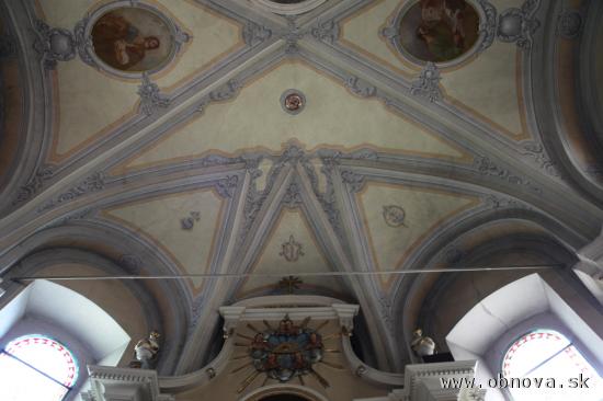

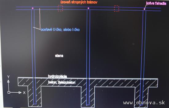

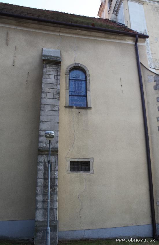

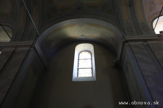

Nemám, ale viem, ako to funguje.
Veľmi stručne ako by to mohlo byť a fungovať.
táhlo - po slovensky nespisovne tiahlo, spisovne ťahadlo
http://cs.wikipedia.org/wiki/Táhlo_(stavitelství)
ešte jeden odkaz, niečo takéto
http://www.metal-trade.cz/cs/eshop/item/matice-napinaci-din-1480
3tahadla.jpg 3tahadla.jpg tahadlo.jpg tahadlo.jpg kotvy_tahadiel.jpg kotvy_tahadiel.jpg vykres.jpg vykres.jpg
