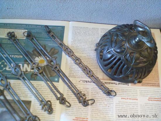

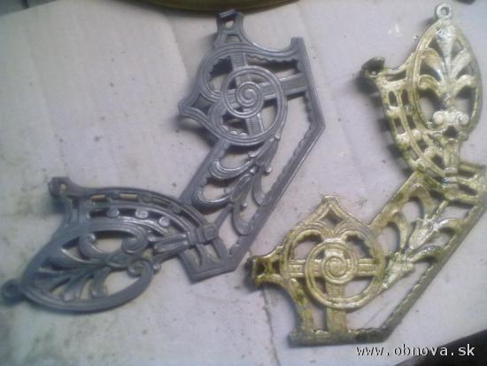

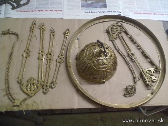

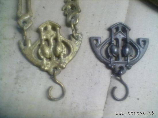

Zdravím. Chcel by som sa opýtať skúsených reštaurátorov na zakonzervovanie, povrchovú úpravu starého retiazkového lustra, ktorý som zdedil v stave, keď bol celý natretý hrubou vrstvou zlátenky. Nebolo pod ňou v podstate vôbec vidieť zdobenie. Ja som ho rozobral, očistil som ho pomocou elektrolýzy do čistého stavu. Mne sa v podstate páči aj takto ako je, no akúsi povrchovú úpravu urobiť musím. Tak prosím poraďte akú farbu, alebo ako ho vlastne ošetriť, nech môže visieť v obývačke po boku svojho "bračeka", ktorého ale stačilo len umyť. Za všetky návrhy a rady vopred ďakujem. jmaro

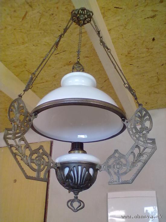

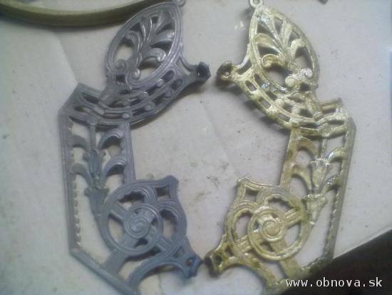

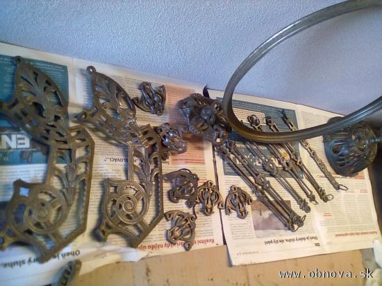

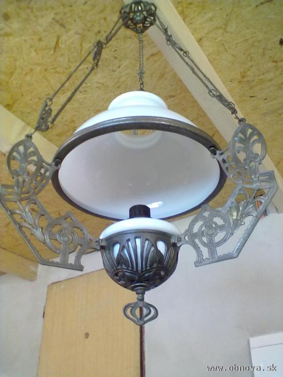

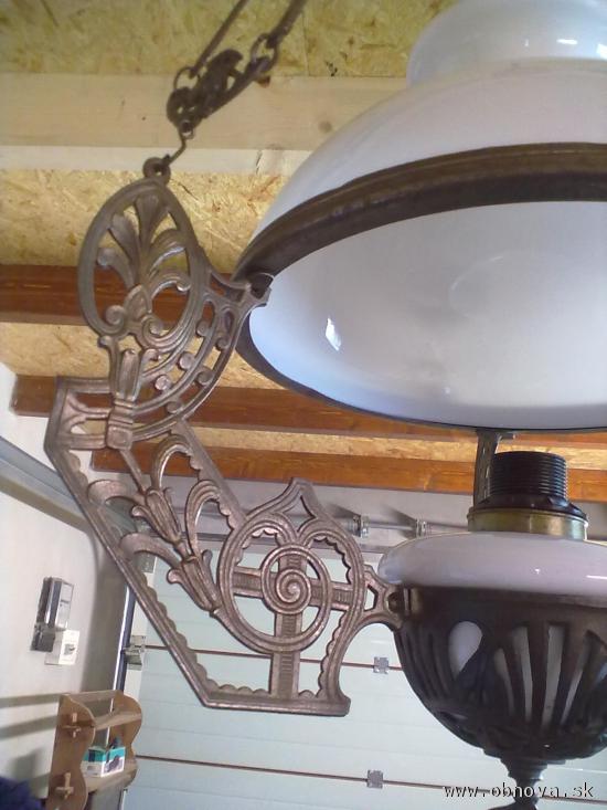

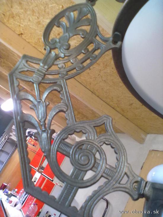

Zdravím.Takže fotky dávam znovu, ale aj tie po očiste a ako luster vypadá v očistenom a zloženom stave. Nie je ešte pripojený na el., nemám šnúru, ktorá by mala vhodný odtieň. Čierna, ktorú mám mi tam nepasuje.      To: mazoslav: Tiež som mal v pláne včelí vosk, no nevylučujem ani ten Paraloid, ak ho zoženiem a vyskúšam či budem s výsledkom spokojný.Jedná sa mi o konzerváciu, ale aj estetickú úpravu, nakoľko visí v obývačke. Čo sa týka odstránenia starého náteru a korózie - elektrolýza : destilovaná voda, jedlá sóda, nerezová tyčka, autonabíjačka - 1. krát "varením" odstránená farba, 2. krát korózia. Konečné dočistenie špičkou skalpela a mosadzným kartáčom.

Zdravím, v konzervovaní sa používajú laky na bázy akrylátových živíc (niečo ako plexi) obchodne Paraloidy B72, B44 atd. Kedže sa jedná o luster a pre domáce využitie asi by som k lakovaniu nepristupoval, pokial by nebol po ruke práve Paraloid, pretože je velká pravdepodobnost degradácie vlivom svetla. Teda moja rada je navoskovať povrch včelým voskom v benzíne 5-10%, alebo anabáza nejakého mikrokryštalického vosku. Neviem či som správne pochopil či sa má jednať o konzervačnú povrchovú úpravu alebo estetickú. Nevýhoda vosku je chytanie prachu a nutnost raz za pár rokov obnovenit vrstvu. Ešte otázka zo zvedavosti ako vyzeralo odtránenie povodného  povrchu elektrolýzou? ( zdroj, parametre, forma elektród)? A etšte mi vrta hlovou poznámka "docenta" prečo sa mosaz prekrývala bronzovou zlátenkou ked rovnako pripomína vzhladom zlato, pričom forma práškového bronzu určite vyzerá neprirodzenešie ako leštená mosaz?
