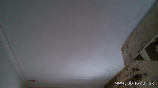

ešte tie foto
02.png 02.png 04.png 04.png puklina este s omietkou puklina este s omietkou

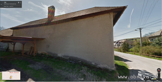

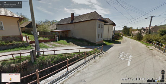

Lepší pohľad z vonku som našla len gúglový spred pár, asi aj viac rokov. Dnes som zase ešte pozerala, či tam nie je aj na fasáde trhlina približne na rovnakom mieste, ale nevidno. Je o niečo ďalej, ale do opačného smeru. Zajtra by sme tam mali tiež ísť, tak odfotím.
Obrázok používateľa harp
Offline
mish, posli foto z vonkajsku - pohlad na fasadu a pripadne foto interieru s omietkou.
