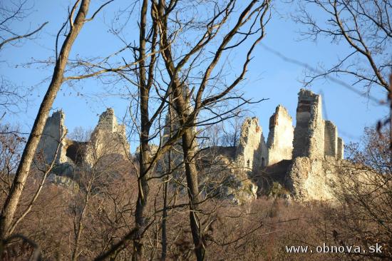

Pripojím ešte zopár svojich foto rovnako zo 6.1.2014, tentokrát fotené zo zeme:
http://hrad-gymes.rajce.idnes.cz/Gymes_januar_2014/
